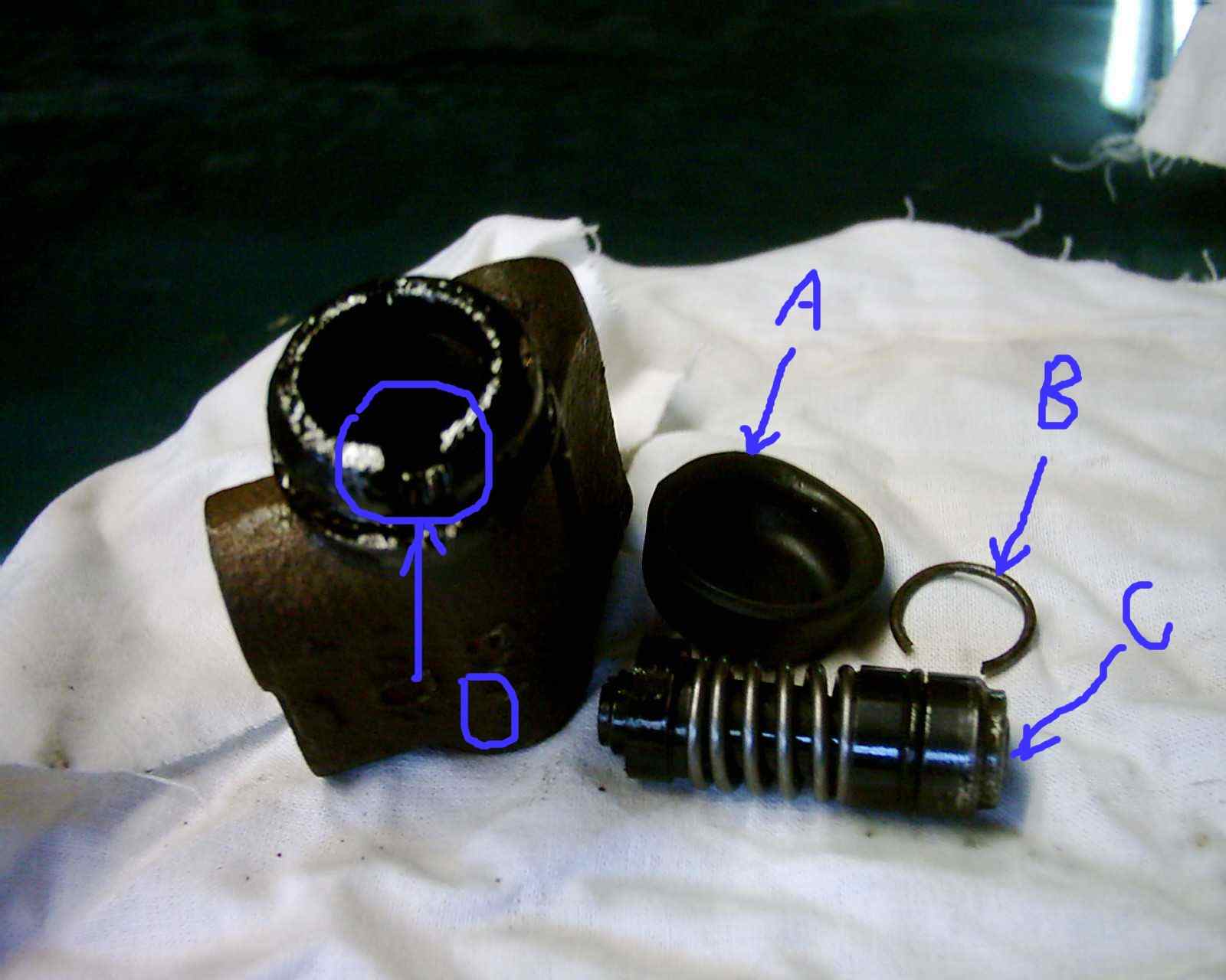

siła prawego to dobrze ponad 1. chyba 1,4 albo coś koło tego. ale do rzeczy. dzisiaj wymontowałem prawy korektor. jest z tym trochę zabawy bo dojście marne a i przewody hamulcowe (a właściwie ich nakrętki) mocno pordzewiałe. do tego stopnia że klucz 11 "objeżdża" a 10 nie da się wsadzić (patrzcie ludzie co robi korozja). trzeba niestety zapomnieć o wd40, coca-coli i temu podobnych czarach. jedyne rozwiązanie jakie pomogło to zjechanie pilnikiem nakrętek pod klucz 10 wtedy jakoś idzie. pod gumowym dekielkiem korektora 100% korozji. ale szczota druciana i olej zrobiły swoje. korektor okazał się rozbieralny. po wyczyszczeniu rdzy i pomalowaniu jutro przekonam się czy jest równierz składalny. o efektach poinformuję. a jak będzie sukces to dam fotkę flaków korektora i opiszę sposób jego rozkładania.

i stało się. sprawa korektora rozwiązana.
- po pierwsze książka WKŁ kłamie. stanowisko diagnostyczne nie jest jedynym sposobem oceny stanu korektora. można to zrobić dotykając palcem korektora od strony gumowego kapsla (na fotce A). jeśli w tym czasie ktoś depnie mocno na pedał hamulca to pod kapslem czuć wyraźny ruch (wysuwa sie prowadnica tłoczka) oczywiście w sprawnym krektorze;
- po drugie korektor da się rozłożyć a co ważniejsze złożyć :-)).
Fotka przedstawia rozłożony korektor z tym, że od razu widać że jest niesprawny bo jego środek (flaki) powinny się rozpaść na trzy zasadnicze elementy: tłoczek, sprężynę i "talerzyk" oporowy (na fotce C) przez który powinna wysuwać się prowadnica tłoczka. Cała trudność w demontażu polega na uwolnieniu sprężynki zabezpieczającej (na fotce B). ja sobie poradziłem z tym wykonując w kołnierzu korektora nacięcie szerokości 4 mm (na fotce D) piłką do metalu. wtedy sprężynkę zabezpieczająca można podebrać wkrętakiem od zewnątrz. wtedy można delikatnie (małym młoteczkiem lub z wykorzystaniem szczęk imadła) rozłożyć flaki na czynniki pierwsze i doprowadzić do tego że prowadnica tłoczka będzie się swobodnie przesuwać a talerzyku oporowym. używam słowa talerzyk ale jest grubości ok 1 cm i ma uszczelkę (oring) gumowy. składanie odbywa się w odwrotnej kolejności z tym, że najtrudniejszym elementem jest założenie sprężynki zabezpieczającej. teraz można zaszaleć i dać gumowy kapsel na silikon uszczelniający i może do kapsla trochę smaru (w/g uznania).
Mój regulator zaczął pracować co potwierdziły pomiary na hamowni teraz rozbieżność siły jest nie większa niż 0,2 co mieści się w normie (tak powiedział pan diagnosta). ta niewielka rozbieżność bierze się chyba z nierównomiernego zużycia szczęk hamulcowych, bo strona z niesprawnym korektorem hamowała ze znacznie większą siłą. Nadmieniam i ostrzegam innych ludzi, że wszystko co robicie przy układzie hamulcowym ma zdecydowany wpływ na bezpieczeństwo jazdy, i każdy robi to na własną odpowiedzialność. Tym samym nie biorę odpowiedzialności za czyjeś błędy.
