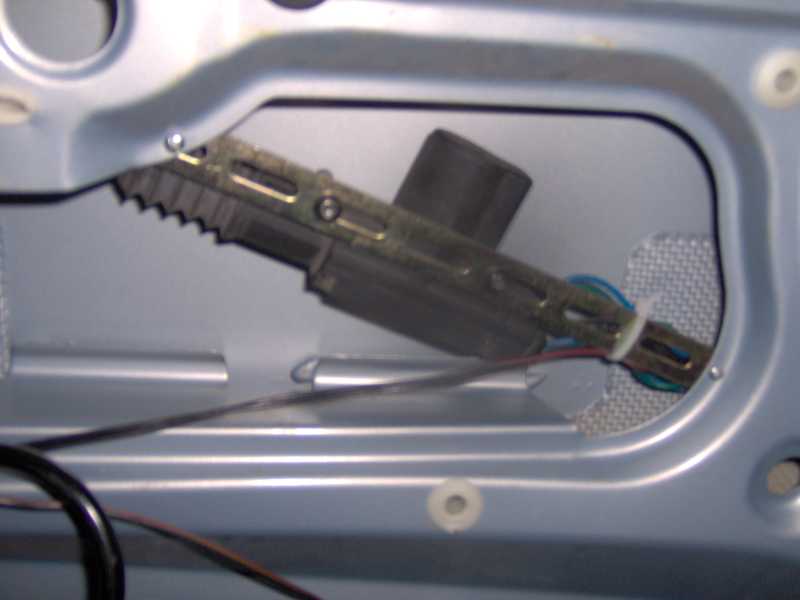

bliżej weeakenda się myślę zbiore. bo już mnie drażni otwieranie drzwi z kluczyka po to by otworzyć bagażnik, który z kluczyka nie chce.
> Czekam na obszerną fotorelację.
miała być obszerna ale mi bateria padła i zdążyłem jedno foto pstryknąć. ewentualnie jutro poprawie. zastosowałem zwykły siłownik taki jak do drzwi, usunąłem to cięgno sterowane kluczykiem w miejsce jego wpasowałem to które było z siłownikiem na końcu zagięte wchodzi w ten sam otwór co stare. siłownik przytwierdzony do klapy.Sterowanie z dodatkowego kanału centralki alarmowej, wymagało dociągnięcia dodatkowego kabelka. wszystko działa aż miło wink.gif oczywiście tracimy możliwość otwierania z kluczyka.
