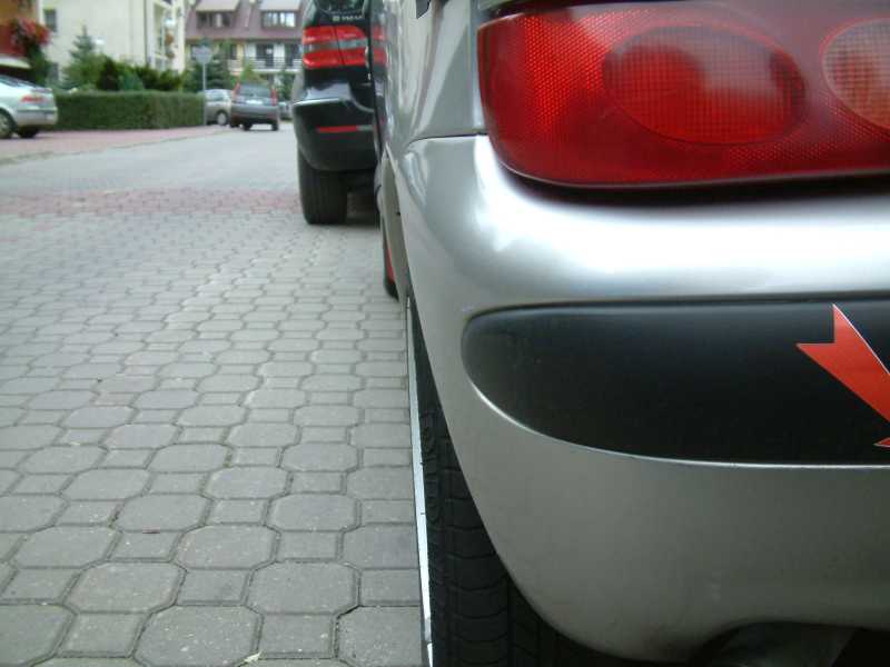

zobacz na fotke ponizej
zdjęcie byłego autka kol. walo
felgi 6x13 et13 + dunlop 175/50/13
i juz jest tył na równo a przód nieznacznie wystaje

Widać wartość ET nie zawsze jest wyznacznikiem, czy beda pasować.. jak nie przymierzysz, to mozna sobie gdybać..
Ale w szoku jestem, ze jest aż taka różnica.. nie patrze tu na opone, ale na felgę, bo widać że wystają bardziej niz u mnie, a felgi mają takie same wartości jak moje z przodu.. <wow>

moze twoje felgi zostały stoczone od wewnątrz w celu zmniejszenia et
ale wiadomo napis pozostanie ten sam wybity od przodu
generalnie twoje felgi i te od walo to made in germany z podobnego okresu wiec nie powinno sie et tak róznic
