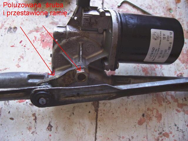

Chcialbym sie podzielic tym co wczoraj przytrafilo sie mojemu kropkowi, bo jak sprawdzalem archiwum to tego jeszcze nie bylo zlosnik.gif.
Wczoraj moja mlodsza siostra po przyjezdzie do domu oznajmila mi ze wycieraczki zwariowaly spineyes.gif Za swoje normalne polozenie "spoczynkowe" uznaly pozycje pionową, poza tym chodzily calkiem normalnie, niby spoko ale mi to nie pasuje nono.gif
Wykrecilem wiec caly mechanizm i co sie okazalo:
W silniku wszystko OK(przy okazji nasmarowalem tryby i podgialem styki)
Z powodu poluzowanej sruby przestawilo sie ramie na silniku.
Nastawilem ramie jak trzeba, przykrecilem i dla pewnosci zlapalem nakretke i ramie delikatnie spawareczka zlosnik.gif.
I teraz znowu wszystko jest ok.
