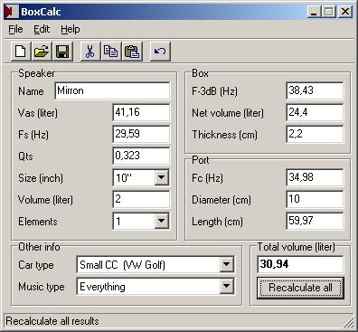

wedlug obliczen takie cos wyszlo

Masakra jakaś ten głośnik. Jakbym nie kombinował to ani zejścia ani odpowiedniej charakterystyki nie da się zrobić. I jeszcze ta efektywność, mogli chociaż zadbać o to żeby ten kolos schodził niżej przy tych 86dB. Porażka po całości. Najsensowniejsze co mi wyszło zamieszczam na fotce.
Obudowa 20l, strojenie 38Hz
długość portu zależy od jego średnicy ale głośnik ma niewielkie wychylenie jak na suba, więc średnica nie musi być gigantyczna (przy 7cm średnicy port ma 30cm, 6 cm to może być już za wąsko ale wtedy długość wychodzi 25cm).
F3-39Hz
F6-34,5Hz
F12-28Hz
Nie wiem jak będzie z wytrzymałością mocową tego wytworu chińskiej bezmyślności technicznej ale w tak małej obudowie nie powinno być najgorzej. I jeszcze jedno: co cię podkusiło żeby to kupić? (dokładając 50zł do biznesu miałbyś już coś co ma prawo zagrać)
