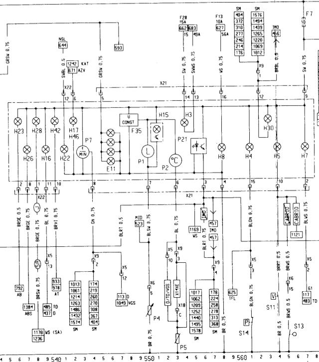

Potrzebuję zasilić zegary poza samochodem ale tak żeby działało oświetlenie i kontrolki. Gdzie trzeba przyłożyć napięcie aby to zadziałało? Niestety nie posiadam schematu instalacji elektrycznej.

Pin 5 plus, pin 4 masa (mowa o większej wtyczce zegarów).
> i kontrolki.
Pin 9 plus (masę już masz na 4). Ale żeby je zaświecić trzeba symulować podawanie masy lub plusa na poszczególne kontrolki

Wiedziałem że sie odezwiesz smile.gif. Jak dobrze czytam schemat to piny podane przez Ciebie znajdują się w złączu X21. Ale fizycznie które to będą w gnieździe zegarów? Może jakieś foto zaplecza zegarów?
Zgadza się.
