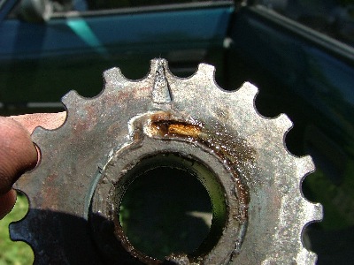

kolego ja mialem to samo i wedlug mechanika zalatwilem sobie tym zawory w glowicy - przestawiony zaplon (zbyt wczesny).
chcialem przyoszczedzic i naspawalem rozbita dziure w kole, wyszlifowalem. nie przewidzialem tylko, ze przestawie tym zaplon.
po tym auto nawet dostalo lekkiego kopa ale pozniejsze skutki byly oplakane.
teraz mam nowa zebatke gm i kolo ze szrotu i jest gicior.
ponizej fota przedstawiajaca nowe kolo i moje stare. patrzac od gory dziurki pokrywaly sie ale jesli popatrzec na wypustki juz nie jest tak rozowo. z tego co wiem, bazujac na tych wycieciach komp dostaje sygnal o momencie zaplonu.

Jeśli chodzi o otwór na klin w kole pasowym to -poprawiłem go małym spawem i wypiłowałem pilnikiem iglakiem idealnie do rozmiaru klina na zębatce, zachowując ostrość krawędzi tego otworu i jest oki. Bo wiadomo że w przypadku zerwania klina na zębatce otwór w kole pasowym mniej lub więcej ucierpi.
