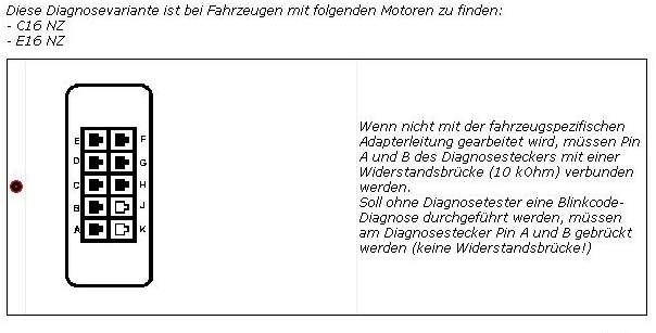

mogę się mylić, ale w c16nz (i lz2) powinno się chyba podłączać w następujący sposób:
A-B: zworka opornikiem 10kOhm
na A oczywiście dodatkowo masa
F - +12V
E - linia danych
sugeruję wcześniej sprawdzić, czy sam opornik (zamiast zwykłej zworki do odczytywania błędów)
jeżeli tak, to opisany wyżej sposób podłączenia powinien się sprawdzić
edit: znalazłem coś takiego:
dotyczy diagnozy np. KTS-em, ale z euroscanem też powinno zabanglać

a moze znasz dokaldnie badz posiadasz opis złacza diagnostycznego 10pinowego??
Co do modułu to jest to cos takiego tutaj?
pzdr
Opis złącza 10pin:
A - masa
B - odczyt błędów ECU
C - odczyt błędów skrzyni automatycznej
D - MID/TID
E - jednokierunkowa linia danych do ECU
F - zasilanie 12V
G - dwukierunkowa linia danych z ECU
H - odczyt błędów alarmu
J - odczyt błędów kontroli trakcji, lub napędu 4x4
K - odczyt błędów ABS
Moduł będzie dobry pod warunkiem, że ostatnie 8 znaków w WINie będzie większe bądź równe:

opis według tego co wyżej wkleił kolaega Azja czy według oznaczeń z WOA ??
Kolego Azja według wniosków kolegi Orochimaru mój silnik to X16SZ a to chyba inne znaczenia niż w C16NZ ??
A tak w ogóle to wielkie dzięki za wszelkie informacje
pzdr
> WOA ??
Bez różnicy. Obrazek powyżej to odwrócony do góry nogami obrazek z WoA.
Gniazdo jest tak samo podłączone niezależnie od silnika. Najwyżej może brakować kilku zbędnych w danej wersji pinów.
> WOA ??
