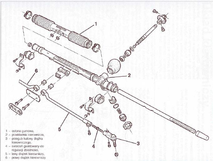

IMO to niewiele pomoże, ale tyle mam pod ręką:

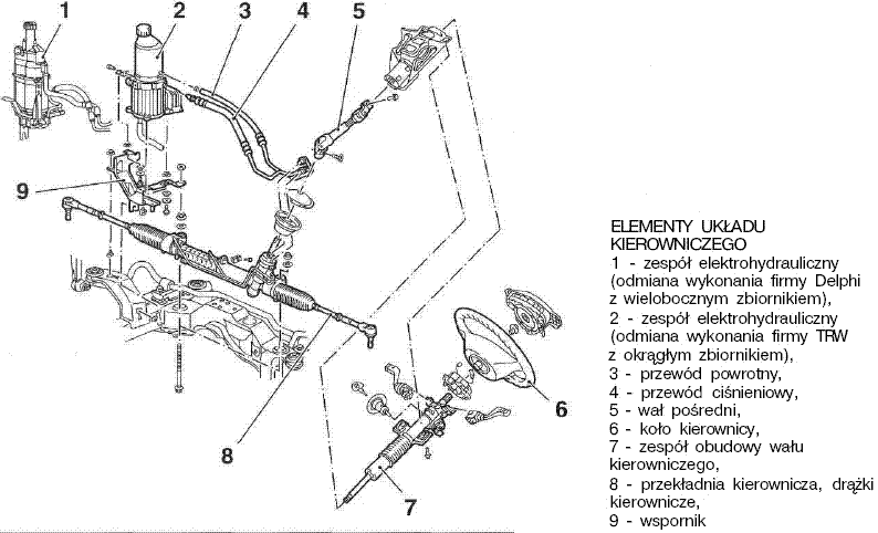

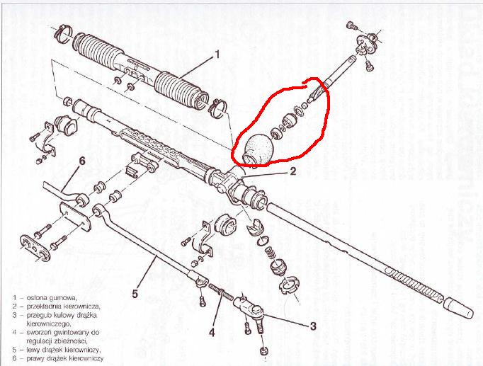

O właśnie! I na fotce nr 2 (załącznik) zaznaczyłem elementy które zdaniem mechanika powodują to trzeszczenie. I teraz jakby ktoś wiedział co to za elementy są i czy wśród nich jest faktycznie jakieś łożysko i czy można to dokupić...to byłby komplet niezbędnych mi informacji.
właśnie zauważyłem, że masz "G"
W Astrze G układ składa się jakby z 3 części. Kolumny z kierownicą, przekładni z drążkami i wałka pośredniego łączącego obie części.
