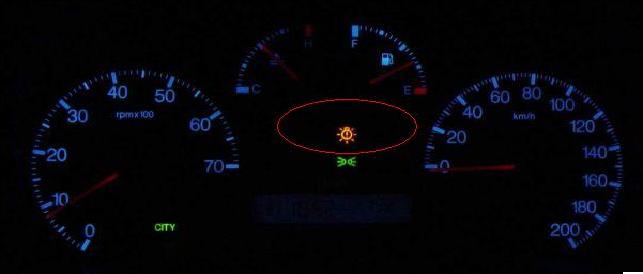

Witam wszystkich
Z tego względu, że i u mnie zaczęła sie zapalać kontrolka przepalonej żarówki-"żółte słoneczko"
postanowiłem oczyścić
po raz kolejny styki wyłącznika stopu znajdującego sie w okolicach pedału hamulca.
Po wyjęciu go przez obrót zgodni z ruchem wskazówek zegara i wypięciu wtyczki należy go rozebrać
podważając obudowę-dwa zaczepy i wysuwając dwa walce obudowy wyłącznika.
Wewnątrz kryje sie sprężyna i styk ruchomy-to wyjmuje sie łatwo i czyści równie prosto .
Oraz bolec atakujący-który również należy wyjąc i oczyścić a całą powierzchnię bolca i jego gniazdo
przesmarować smarem sylikonowym
Problem stanowią styki stałe te należy po prostu wcisnąć do środka-czymś tępo zakończonym od
strony końcówek tak aby wyszedł cały element z obudowy.
Okazało sie ze najlepszym czyścikiem styków(kiedyś stosowanym w aparaturze kontrolno pomiarowej)jest pospolita draska od zapałek.Po przeprowadzonej operacji czyszczenia styków stałych i ruchomych jak również wymyciu wewnętrznej części obudowy z pyłu benzyną całość złożono i zainstalowano w samochodzie efekt 100% działa niezawodnie.

no widze nastepna super FR tylko nie wiem czy umnie to pomoze bo umnie świeci to sloneczko zawsze wtedy gdy jade a jak nacisne hamulec to gasnie 270751858-jezyk.gif
> hamulec to gasnie
W Twoim przypadku trzeba oczyścić styki i wymienić żarówkę "tył przeciwmgielny" swiety.gif

slucham ??????????????

Zobacz,a sam sie przekonasz biglaugh.gifz doświadczenia też myślałem, ze musi być włączony wink.gif

ok doki czyli co mam zarowe sprawdzic czy ma sie dobrze cfaniaczek.gif i przyokazji przeczyszcze jeszce raz styki na lampach i wtyczkach
