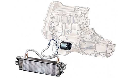

> gdzie dokładnie ona jest?
w jtd takiej chłodniczki po lewej stronie zderzaka nie ma
> serio ?
Serio Serio
> masz jakiegoś tjuna ?
Numero uno na obrazku
koło filtra oleju
> Serio Serio
> Fabryka dała i tak se jeżdżę.
> eeee , taka się nie liczy
Czemu się nie liczy?
przecież chłodzi a innej ni mam.
