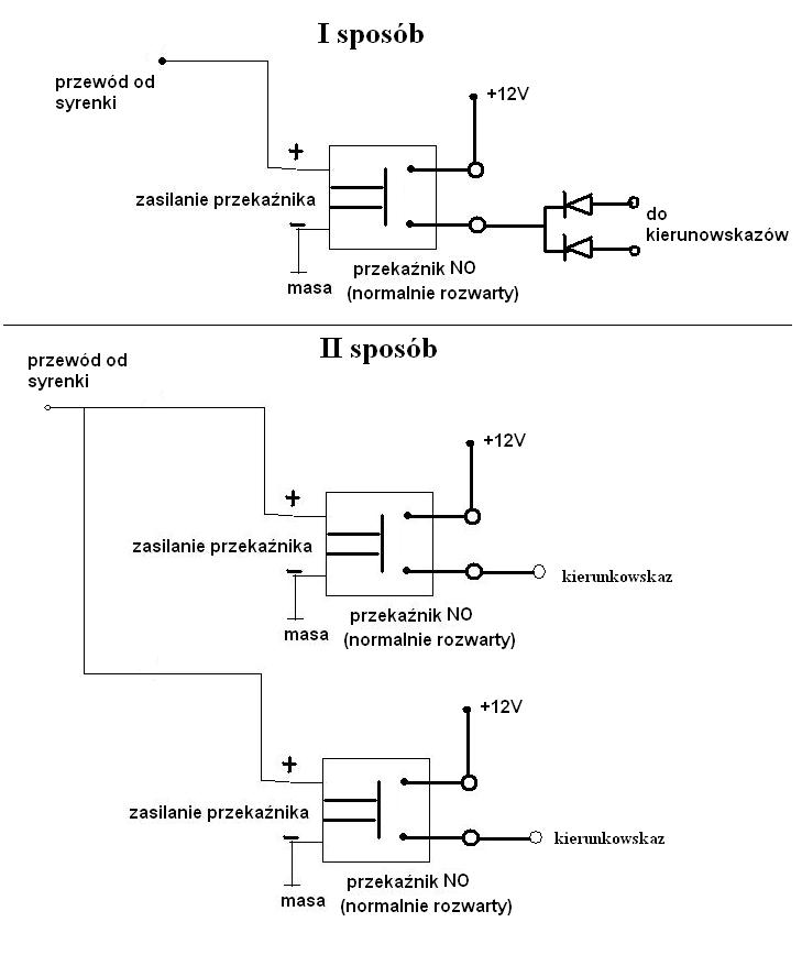

Ok schemat już znalazłem a nawet dwa na jeden i na dwa przekaźniki(podałem w załączniku) ,poproszę tylko o dane diód i przekaź. cobym kupił odpowiednie żeby czegoś nie spaprać
20.GIFNa schemacie nr 1 jest istotny błąd. Diody mają złą polaryzację. Tak jak pokazano nic nie zadziała. Diody należy obrócić i będzie ok.
Szczerze to w twoim przypadku żaden schemat nie zadziała, ty masz sterowanie masą, a tam nie widać jak to dokładnie podłączyć.

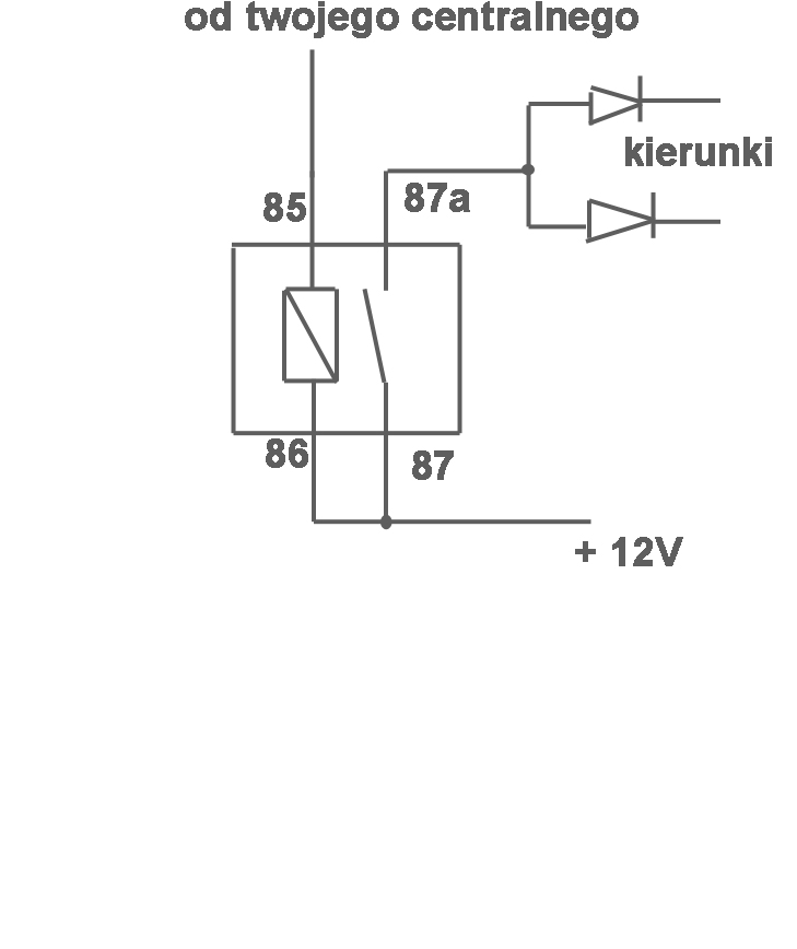

Narysowałem sam schemat tak jak powinno być nanosząc odpowiednie opisy. Cyfry przy przekaźniku są to standardowe oznakowania większości z nich.

Teraz wszystko jasne mówiłem już że nie orientuję się dogłębnie elekrtyką,tylko powiedz co ze stykiem 30 zostawić wolny?

Wszystko działa musiałem tylko troche styki po zmieniać bo tak jak na schemacie u mnie nie działało.Tak więc:do styku 85 i 30 podłączyłem +12v, do 86 kabel od centralki(czyli sterowanie masą), a do 87 podłączyłem kierunki z diodami zaporowymi.Wielkie dzięki za pomoc inaczej w ogole nie wiedziałbym jak się za to zabrać. bow.gif

to super, po prostu miałeś inny przekaźnik niż ja w ręku kiedy rysowałem schemat.
łeeee, to źle spisałem numerek z przekaźnika, faktycznie nie 87a a 30, ale za to chwali się, że kolega szybko sobie poradził
