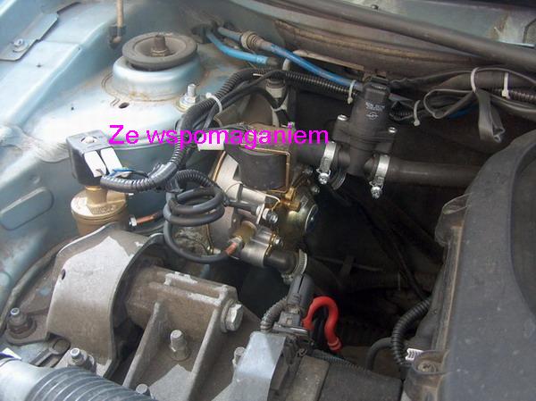

Nie ma różnicy co do budowy jednak co do samego mocowania zasada obowiązuje tak samo jak w MK1
tył ze spomaganiem

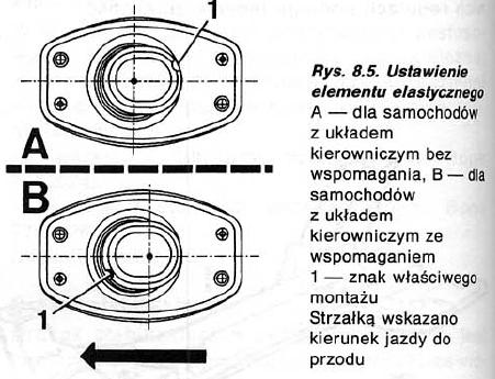

a jak zamontowac ta czesc na amorze
wystajaca czescia do przodu czy do tylu pojazdu ???
> ze wspomaganiem do tylu, bez do przodu. przeciez to logiczne
skoro mowisz ze to ligiczne to czemu nikt o tym nie mowi co i jak tylko o tej gornej czesci jak ma byc hmm.gif

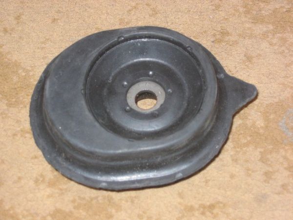

no wez popatrz na ta czesc. potem na schemat u gory i nie zadawaj debilnych pytan. sciana.gif widac ze otwor jest przesuniety w stosunku do srodka poduchy. wiec montujesz albo tak albo siak zaleznie od wspomy/braku jej. sciana.gif

ja tam nie wiem bo jeszce tego nie ruszalem w punto 2 wiec sie pytam biglaugh.gif a co bedzie jak bedzie na odwrot zalozone hmm.gif

no ja tez nie i daltego sie pytam bo kazdy mowi o tej czesci co widac ale nikt nie wspominal ze ta czesc jest za to odpowiedzialna zeby tak bylo biglaugh.gif
