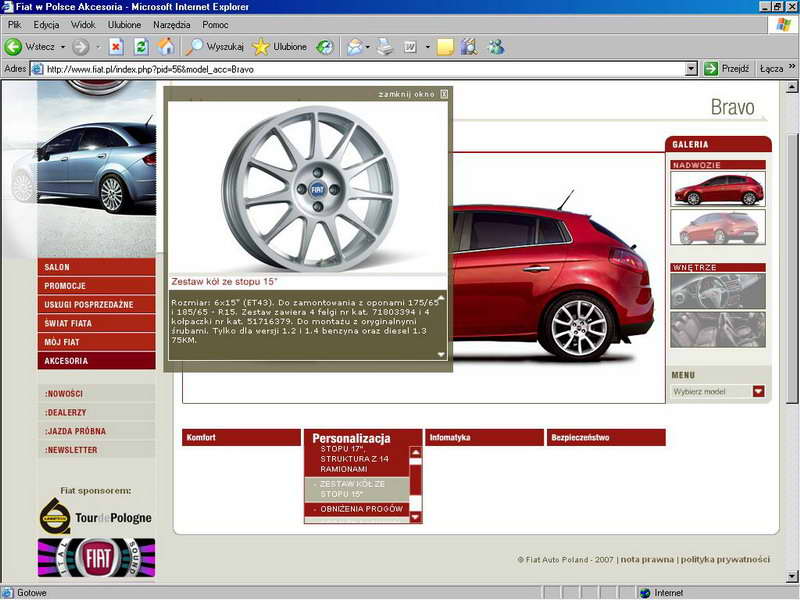

Jeszcze raz patrzę na obrazki i odnoszę wrażenie, że pomyliły im się samochody:
1) Silniki
2) Rozmiary opon

pomysl jeszcze raz
albo poczytaj watek w szczegolach
> odwrotnie , będzie bardziej wystawała w stosunku do ET43
mniej wiecej tak że im mniejsze ET tym bardziej alu wystaje...

> coś przeoczyłem ?
tak ... ze nie ma mowy o ET43
tylko porownywane są
6x15 ET31,5 i 7x16 ET31,5

Mam z tego rozumieć, że ważniejsze są błędne dane ze strony internetowej, czy dane z instrukcji obsługi?
a jakie widzisz bledne dane i roznice ??
"Do zamówienia z oponami 175/65 i 185/65 - R15... Tylko do wersji 1.2 i 1.4 benzyna oraz diesel 1.3 75KM"
Podsumowując opis, są to opony o niższej średnicy niż dopuszczone w świadectwie homologacji (powinny być 195/65 - R15) oraz silniki 1.2 i 1.3 w bravo nie występują.
Dane prawdopodobnie od GP.
Co do ET doczytałem, że jest to odległość między osią symetrii felgi a płaszczyzną jej mocowania.
Wynika z tego, że przy zastosowaniu opony o 10mm węższej (195 na 15-kach zamiast 205 na 16-kach) bezpiecznie można zastosować felgi z ET różniącym się tylko o 5mm w dowolną stronę. Czy w grę wchodzi ET od ~26 do ~37.
