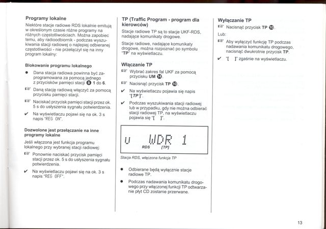

Fragment instrukcji z opisem tej funkcji
> A to nie chodzi czasem o wyszukiwanie stacji REGionalnych?
