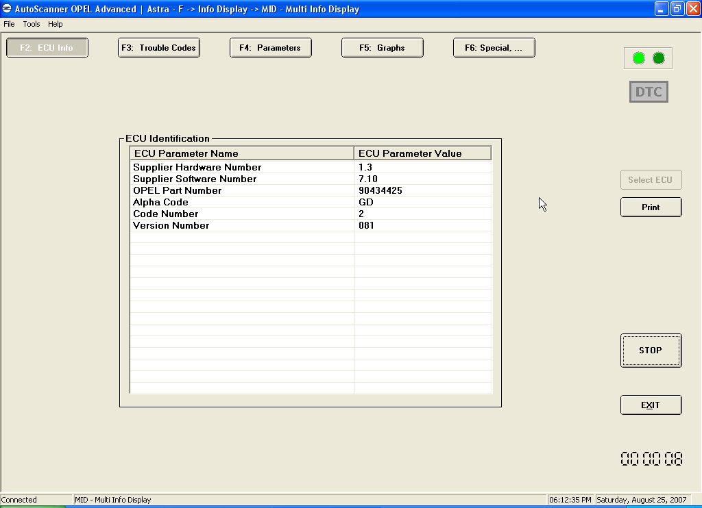

Nie wiem jaki mam kod oprogramowania , ale jeśli podasz mi kombinacje( wywołania ) sprawdzę i jutro napiszę.
przytrzymaj wciśnięte "R" i "S" i spisz co się pokaże na wyświetlaczu ok.gif
a, no przecież mam zrzuty z opel scannera wink.gif279618678-ScreenShot018.jpg [image]0b1f8791ecf5e54c.jpg[/image] [image]a3212e83c1bc29be.jpg[/image]

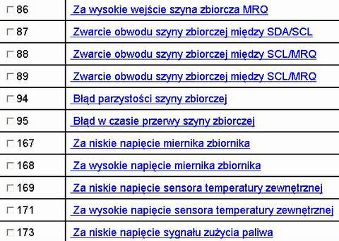

> Może mi ktoś podać opis kodów błędów MID-a
są w TIS-ie, ale są różnice w zależności od np. modelu auta (różne kompy lub softy)...
> kompy lub softy)...
> podaj kod, to sprawdzę
Jeszcze nie mam sczytanego kodu. jutro będę u elektryka i chciałem mieć te kody.
> mieć te kody.
ok, wrzucam Ci dla "MID 97 VECTRA B" wg TIS-a
większość powinna się zgadzać, a akurat w tej wersji TIS-a nie mam nic bardziej pasującego...
Dzięki. Nie zdziwię się jak będzie kod 168. Bo jak mi go programowali w ASO gość coś tam powiedział o wysokim napięciu z czujnika baku.
Tylko jeżeli tak to co z tym można zrobić ?? Bo wskaźnik baku pokazuje dobrze niewiem.gifhmm.gif
