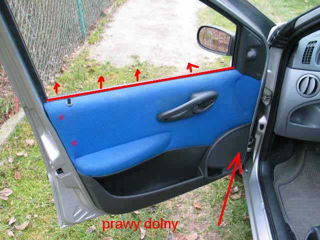

Bo to trzeba robić umiejętnie zaczynając od prawego dolnego rogu drzwi wink.gif
> drzwi
Który to prawy dolny róg?
Tam jest taki biały plastikowy bolec - czy ona ma wyjść po pociągnięciu z otworu w blasze drzwi czy też tapicerkę należy z niego zsunąć poprzez jej uniesienie do góry?

Pytanie mam inne - jak się powinno je zdejmować? czy wyrywając z blachy drzwi czy zdejmując z nich tapicerkę (ruchem do góry)?
z blachy
