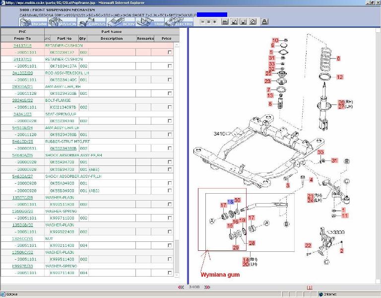

Witam,
Udalo mi sie rozwiazac ten problem. Okazalo sie ze padniete sa gumy na drążku reakcyjnym- w zalaczniku grafika:)
Swoja droga to prawidłowo nazywam tą część?
