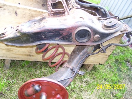

jak ja to mam wykrecić???
śrubeczka trzyma wahacz tylni, z tyłu nakretka odkrecona śrubka kręci się w kółko ale nie wyjdzie...
jasna holera to już któryś tydzeń i nie moge se dać z tym rady.
miałem to zlecić mechanikowi ale jak mi została jedna srubka...
Śruba pewnie zapieczona ( tam jest metalowa tulejka w środku ) . Ja potrzebowałem palnika i dużego młotka żeby ją stamtąd wytargać. Trzeba było także opuszczać bak.
Jak nie wyjdzie to musisz opuścić zbiornik paliwa i młotkować.
Pozdrawiam BAS
Jak ci się śruba obraca to wal młotem, jak kolega radzi. Jak masz mało miejsca i nie można mocno uderzyć, to niestety, musisz opuścić bak. Robiłem to niedawno i za żadne pieniądze nie podjąłbym się tego drugi raz. No może trochę przesadziłem z tymi pieniędzmi. smile.gif
Witam. U mnie żadne pukanie, żadna coca nie pomogła. Musiałem dospawać do łba tej śruby drugą podobną łbami do siebie , żałożyć kawałek rurki i płaską blache, a następnie wkręcać nakrętke na dospawanej śrubie, co dało mi rodzaj "wyciągacza", i cholerna śruba w końcu wyszła. Miałem tak z dwóch stron, póżniej jeszcze walka z łożyskami które trzeba wybić z wahacza, co nie było takie proste ,skończyło się rozbiciem totalnym łożyska. Kto to tak wymyslił??? Najlepsze jest to, że zmieniłem padake i czeka mnie to ponownie angryfire.gifbiglaugh.gifclown.gifscrewy.gif

Wersja bez dostępu do spawarki jest taka .
Przecinasz śrubę przez podkładkę z uszczelniaczem przez szparę między wachaczem a belką od strony nakrętki ponieważ cięcie jest dosyć głębokie to pomaga obracanie śrubą. Ja przecinałem dużą szlifierką z tarczą 230 mm. Następnie ścinasz łeb śruby na której masz właśnie założony klucz i wyciągasz wahacz.
Metoda sprawdzona po obu stronach autka , zbiornik nie przeszkadza.
Ja opuszczałem zbiornik szybko idzie cztery srubki od dołu dwa węzyki i dwa złącza od góry.Na śrubie jest tulejka stalowa się zapiekła inie chce puscić.Pózniej młotek 5 kg
W moim byłym aucie (fiat tempra) budowa wahacza taka sama jak w Mareji robiłem to w ten sposób że łeb śruby szlifowałem do zera, a następnie miedzy obudowe a wachacz wbijałem przecinak albo majzel jak kto woli smile.gif w celu lekkiego rozgięcia około 3mm i wahacz można było zdemontować razem ze śrubą. Reszta już była z górki smile.gif
> opcja z wyrzynarką
Kurde nie miałem wyrzynarki. Musiałem się męczyć flexą na szczęście ręce jeszcze mi się nie trzęsą bo trochę trzeba precyzyjnie ciąć.
U mnie podobnie - trzeba bylo potraktowac gumowka i wybijac

Ja to wybiłem ale było ciężko, wybijesz ale gdy będizesz miał zawieszenie przed sobą i je postawisz pionowo , druga osoba musi trzymać, Ogólnie dużo roboty ja wymieniałem jeszcze amortyzatory i całość konserwowałem, kilka dni zabawy ale jest jak fabryczna robota, całe zawieszenie jest ciężkie i samemu nie da się tego zamonotwać w aucie.
Widzę na zdjęciu że sprężyna jest założona- więc trzeba ją zdemontować bo ona sprężynuje i dodatkowo obciąża śrubę wahacza.
