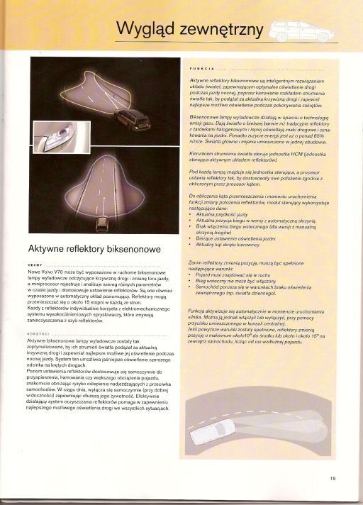

mam katalog volvo i zeskanowałem szczegóły dotyczące biksenonów (są w załączniku) to jak to w końcu jest to są długie i mijania czy tylko mijania bo już nic nie rozumiem?

te wygladaja jak z opcja doswietlania zakretow
ale warto je wziąć za dopłatą? takie srkęcające reflektory się przydają?
> przydają?
Za skręcanie bym dopłacił.
> przydają?
Przydaja sie, mam to w renault i jak wsiadam do volvo, to na wiejskich, podwarszawskich drogach strasznie mi tego brakuje
