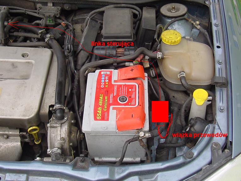

Jest zamontowany na wsporniku przykręconym do korytka akumulatora, między akumulatorem a zbiornikiem spryskiwaczy.
Ja zamontowałem tempomat od Omegi B (od Astry G nie do zdobycia!). Ten od Omegi ma krótszą linkę i musiałem go połozyć na zbiorniczku płynu hamulcowego.
Fotka dla zainteresowanych - X16XEL:
Pozdr.

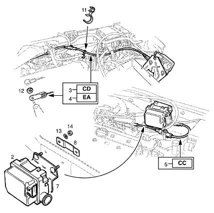

Wyciąg z EPC - dla X20XEV są dwie wersje: na podszybiu (dolna rycina) i obok akumulatora (górna rycina), jak u mnie powinno być. A mam jak na górze, bo cięgno za krótkie.
Zobacz u siebie, gdzie masz 2 otwory pod wspornik tempomatu.
PS. Kup sobie taki: link, podłącz, a puszkę wstaw tam, dokąd sięgnie cięgno i będzie miejsce...
Pozdr.
