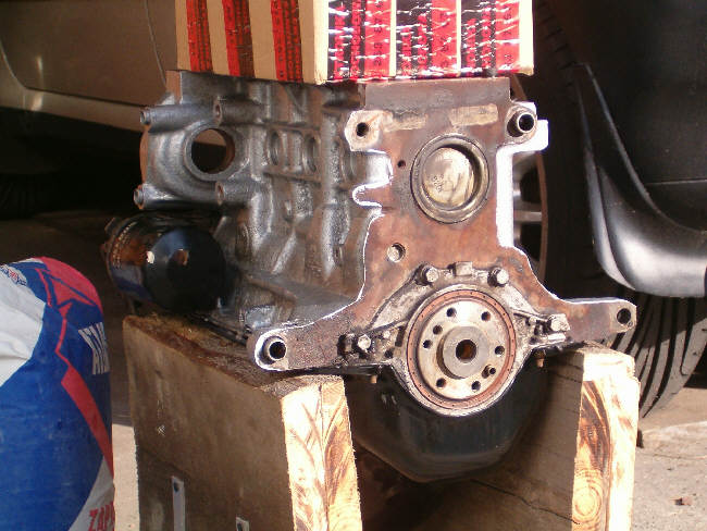

zależy z której strony wału ci cieknie, ale częściej chyba od strony skrzyni, więc do zdjęcia skrzynia, sprzęgło i koło zamachowe i mamy taki mniej więcej widok na sam simmering
