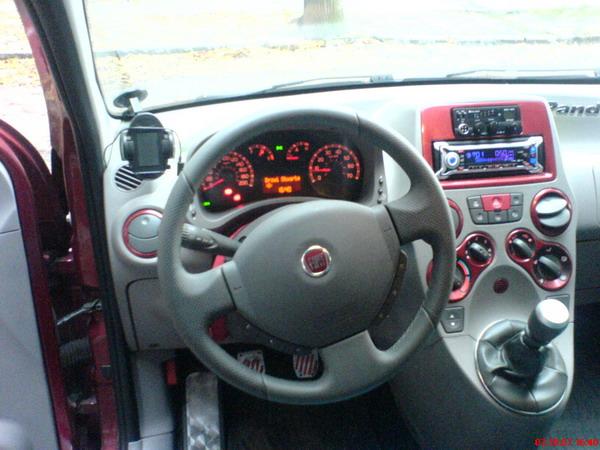

Kierownica z guziczkami!
Pytanie typowo teoretyczne narazie: biglaugh.gif
1.Czym sie rózni zwykły przełącznik zespolony od przełacznika ze sterowaniem radiem.
2. Mam kostki do sterowania radiem tylko nie wiem czy zespolony to obsługuje- da sie to jakoś wybadać?

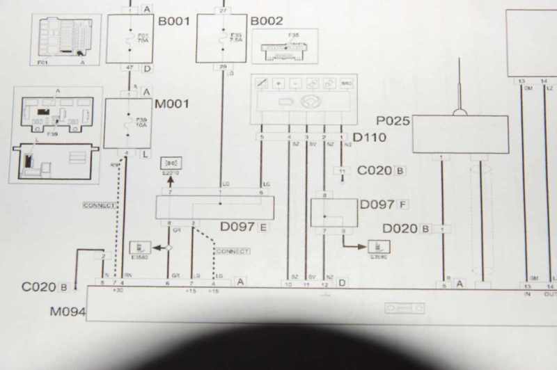

mam juz schemacik jak podpiac kierownice 5 kabelkow do pajaka 3 do radia
> radia
to wrzuc
Mam kable ale chetnie oblukam:)
> to wrzuc

Rozgryzłem temat z sterowaniem z koła kierownicy i niefabrycznym radiem.
W myśl tego co widać na schemacie sprawa wyglądała dość banalnie:
1. Okablowanie od zespolonego do radia miałem
2. Kiere z guzikami kupiłem
3. Przełącznik zespolony z 3 kostkami zdobyłem
Trzeba było tylko to wszystko sklecić do kupy i powinno działać. Jak juz miałem wszystko poskładane okazało sie, że podświetlenie guziczków działa ale radia niefabrycznego nie przełącza frown.gif
jako ze chciałem rozgryść temat napisałem maila do Blaupunkta dlaczego radio nie widzi sygnałów z kierownicy. Korespondencja trwała dosyć długo bo pan z którym sie kontaktowałem albo był mało zorientowany, albo mnie olewał. Generalnie na żadne z zadanych pytań mi nie odpowiedział szczegółowo. Dowiedziałem sie tylko ze potrzebny jest interfejs który będzie zamieniał sygnały z kierownicy na takie widziane przez radio. Oczywiście Balupunkt nie produkuje czegoś takiego do Pandy. Szukałem takiego urządzenia w sklepach internetowych i jeździłem po różnych warsztatach ale nic to nie dało nikt nic nie wiedział. Trafiłem w końcu do pewnego warsztatu w którym obsługa była bardziej w temacie i wszystko mi wyjaśnili. Okazuje sie ze system kodowania sygnałów wychodzący z kiery i zwykłego pilota IR jest inny i mimo tego, że piny w kostce zgadzają sie nie będzie to razem działać. Można zrobić odpowiedni interfejs na zamówienie i "przetrzeć szlak" bo wychodzi na to ze na rynku takiego czegoś jeszcze niema . Jest tylko mały problem zrobienie takiego interfejsu kosztowałoby więcej niż warte jest radio, kiera i zespolony razem zlosnik.gif

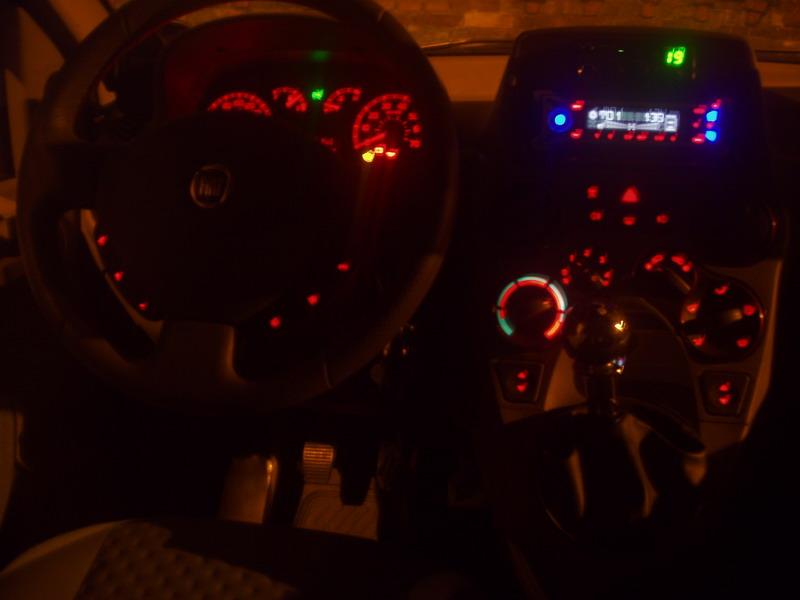

Nie wiem czy jeszcze pamiętacie ale do radia które posiadam miałem pilota IR montowanego na pasku do kierownicy. Niestety obudowa sie rozsypała i pozostały mi tylko układny scalone. Po dokładnym obejrzeniu ile jest miejsca w kierownicy stwierdziłem, ze da sie podłączyć pod orginalne guziki nieorginalny pilot zlosnik.gif Oczywiście trzeba było trochę plastików pod guziczkami wyciąć by zmieścić układ scalony z pilota i nowe małe guziki pod klawiszami które widać na zewnątrz wszystko. Poprowadziłem nowe przewody z lewej manetki do prawej w której umieściłem układ scalony z pilota IR później wszystko polutowałem i wywierciłem otwór z tyłu na nadajnik sygnału IR. Wszystko poskładałem do kupy i poszedłem do samochodu sprawdzić czy wszystko działa tak jak należy. Próba wypadła pomyślnie wiec ściągłem airbag zamontowałem guziki i później pociągłem okablowanie do odbiornika IR który umieściłem w okolicy licznika.
Teraz ciesze sie prawie orginalnym sterowaniem z koła kierownicy zlosnik.gif
wow
Tu powinna być pełna FR z fotami tej całej druciarni , ale tak czy inaczej gratuluje.
