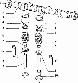

simmering wałka to nr 3 - kod prod. 40004240 kupuj w ASO, nie musisz znać żadnych rozmiarów ani kodów, dadzą Ci właściwy

Przez nieuwage pana w ASO sprzedal mi nie ten zimer :/ i do jutra sie musze wstrzymac z praca... :/ sprzedal mi zimer od strony skrzyni biegow (wał)
a potrzebuje od strony rozrzadu ten mały.... no ale nic.
