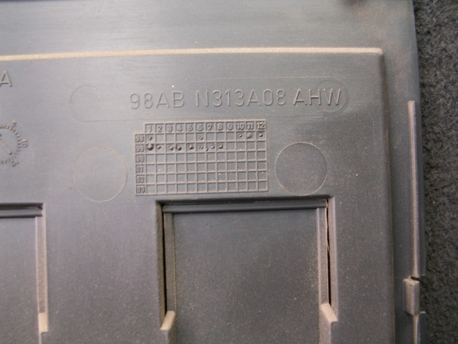

Witam i zadaje pytanie: w jaki sposób odczytywać datę produkcji na elementach plastikowych, przykład kodowania w załączniku?

Wg. mnie sierpień 1999r.
Nawet 28 albo 29, dokładnie nie widać bo brakuje kawałek "zegarka" z lewej grinser006.gif.
> tzn. liczy sie ostatnia kropka?
Tak, co miesiąc bije sie punktakiem (albo jak widać co jest pod ręką grinser006.gif) kropke w kolejnej kratce. Dodatkowo dziennie przestawiają strzałke w zegarku po lewej stronie. Taki "zegarek" może też wskazywać miesiąc i rok zamiast kratek, albo rok występuje w postaci cyfrowej w zegarku miesięcznym.

Dlaczego w niektórych kratkach są dwie kropki?
Młotek odbił, albo to nie był młotek i tym bardziej odbił rotfl.gif.
