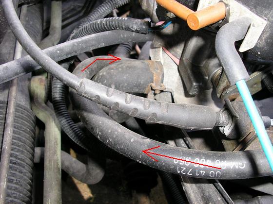

Dyndający luźny wężyk w okolicach przepustnicy.
Dzisiaj przypadkowo zauważyłem że mam odłączony jeden wężyk którego otwarty koniec leżał w okolicach alternatora (załącznik). Nie mam pojęcia jak długo auto jeździło tym nie podpiętym wężykiem ani nie wiem ... gdzie powinien być wpięty. Auto dotychczas nie wykazywało żadnych nieprawidłowości w jeździe. I najważniejsza rzecz od czego jest to wężyk i czym grozi jazda bez niego. Jego wypięcie dostrzegłem dziś i nie miałem za bardzo czasu poszukać skąd się wypiął, teraz jestem w pracy i chciałbym zanim wsiądę w drogę powrotna do domu poprawić ten dyndający wężyk (jeden koniec wężyka zaznaczony czerwona strzałką)

Dochodzi od tyłu do zespołu przepustnicy, a służy do przestawienia klapki w filtrze powietrza, żeby silnik dostawał chłodne powietrze, gdy się nagrzeje. Podłącz ten wężyk do przepustnicy, bo bierze lewe powietrze (chyba). Ja u siebie mam go zaślepionego, ale od strony filtra powietrza, a klapkę w filtrze mam ustawioną na pobór zimnego, bo mi się ta klapka zacięła i nie działa prawidłowo i auto więcej żarło paliwa.
Jeżeli chodzi o ten wężyk, na któym narysowana jest strzałka to jest to odma. Drugi koniec powinien być nałożony na króciec na dole przepustnicy, "za" silnikiem.

Dzięki Panowie, wiem że to szczyt lenistwa ale może ktoś dysponuje może fotką mocowania drugiego końca tej odmy. Pomimo szczerych chęci nie mogłem wypatrzeć żadnego króćca, (być może to wina biegnących w tej okolicy wężyków do trójnika od układu chłodzenia) Podejrzewam że cała sprawa będzie musiała poczekać do rana abym mógł to jeszcze raz obejrzeć przy świetle dziennym - teraz nie wyrwę się z pracy. I jeszcze jedno czy luźny koniec wężyka w normalnych warunkach zabezpieczony jest opaską czy tylko nasunięty, u mnie wężyk nie ma śladów opaski chyba że była jakaś anemiczna i odpadła,
Jeszcze raz dzięki za pomoc i przypominam, może jakaś dobra dusza dysponuje odpowiednia fotką gdzie konkretnie wbić ten wężyk, może uda mi się po ciemku na parkingu wcisnąć ją na czuja.

Ciągle nie wiemy, czy chodzi o wężyk o którym mówi kolega Pito_krk (cieńki, niebieski) czy o odmę. Jeżeli o odmę to:

Jeżeli rzeczywiście chodzi o odmę to zdjęcie jej nie ma wpływu na zużycie paliwa. Trochę tylko bardziej niż zazwyczaj zatruwasz środowisko smile.gif

W sumie strzałką zaznaczył ten wężyk od odmy.
Do autora: Zdjęcia zmniejsza się przed umieszczeniem na forum do szerokości bodajże 900px. Dlatego zasugerowałem się tym co na zdjęciu mi się od razu wyświetliło, a nie zwróciłem uwagi że jest ono dwa razy większe niż monitor i ta strzałka wypada gdzieś w okolicach mojej lampki na biurku. Powodzenie przy naprawie.
Wielkie dzięki, teraz juz nie powinienem miec problemu z lokalizacją podpięcia odmy, bo faktycznie jest to ten grubszy, gumowy wąż, z foto widzę że chyba mocowany jest on na wcisk, bez żadnych dodatkowych obraczek zaciskowych. Jeszcze raz wielkie dzieki.
