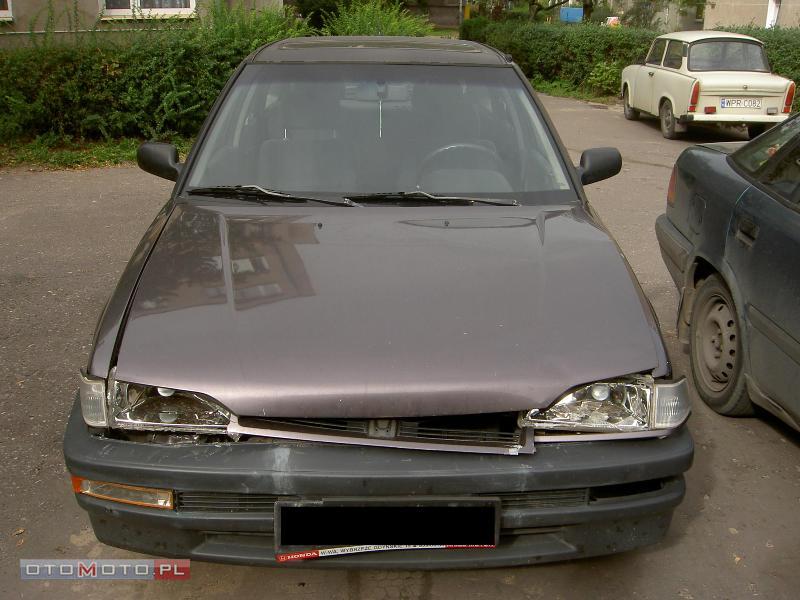

Auto kupiłem z delikatnie uszkodzonym przodem : reflektory, chłodnica , przedni pas
W takim stanie jak na foto z działającym silnikiem na PB i LPG + komplet opon zimowych, drugi własciciel - w jego rekach 8 lat, kupiony w Polsce, przebieg 180 000
zapłaciłem..... 1500 PLN.
Myśle, że to rozsądna cena.
