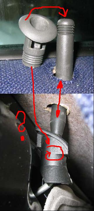

Mam problem z pukającym czopikiem od zamykania drzwi prawych przednich. Nie jestem już w stanie z tym jeżdzić. Jest luz między samym czopem a jego plastikową otoczką. Generuje to super upierdliwe dzwięki podczas jazdy. Proszę o pomoc jak to zlikwidować bez zdejmowania tapicerki drzwi. Dzięki. sciana.gif

No to już wiem że nie o tym samym mówimy. Mnie chodzi o czopa wewnątrz samochodu który wciskamy aby zablokować możliwość otwarcia drzwi od zewnątrz. I o luz miedzy jego plastikową otoczką a samym czopem. A luz na ryglu swoją drogą.

Super! Bardzo dziękuję, własnie o to chodziło. Pozdrawiam.
