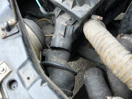

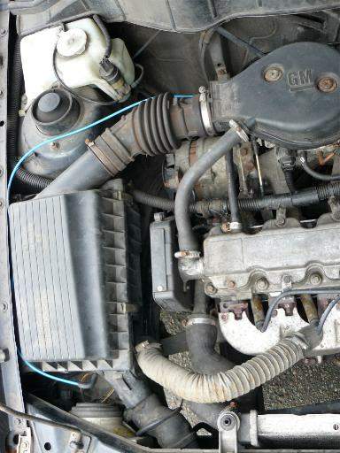

U mnie połączenie dolot do filtra itd wygladaja tak

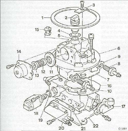

a tam gdzie przepustnica jest przykręcana na te 2 sruby krzyzakowe macie tam uszczelke?
Ten dolot to ja mam podobnie,tez zrobie fotke i dam na forum.
tam jest więcej uszczelek, nie wiem, którą masz na myśli
zobacz:
> nawet pod śrubami, o których piszesz są
> zobacz:
chodzi mi o tą która jest zaraz pod tą plastikową pokrywą,czyli 1.
Cięzko ją dostac w sklepie?
> Widze ze jest!A ja jej nie mam
najprościej chyba w oplu, koszt stosunkowo niewielki
USZCZELKA PIERŚCIENIOWA, 117MM ŚR.ZEW.
nr 90 444 848, 8 36 304
to numer dla mojego silnika, u Ciebie jest to samo
zajrzyj też na astra.autokacik.pl do działu Technika/Napraw to sam
> znajdź manual "czyszczenie przepustnicy w x16sz" niejakiego ruska
wielkie dzieki @azja blagam.gif popytam sie w sklepie o tą uszczelke,a co do tego dolotu to mam tak jak jest oryginalnie podłączone,tylko ze podkręcilem o pół obrotu gaz bo mam sróbke regulacji gazu i narazie mi nie gasnie na gazie.

no i zamówilem tą uszczelke w serwisie opla koszt niecale 13zł
a dokładnie chodziło mi o tą
[image]13430e15089f7ca8.gif[/image]
a dolot mam tak i narazie po zwiekszeniu dawki gazu jest OK
[image]78258f1de066a2d5.jpg[/image]
Potestowałem troche auto z tak ustawionym dolotem no i zauważyłem ze samochód nie gaśnie ale tylko confused.gif jak jest zimny i na dworze jest nie zazimnoconfused.gif
Jak juz sie troche zimniej na dworze zrobi to jak go zapalam to na zimnym jest OK ale jak sie rozgrzeje to zaczyna gasnąć angryfire.gif
Coś mi sie zdaje ze będe musiał przerobić dolot i dołozyć ruły pcv frown.gif
Poza gasnieciem na gazie jak jest nagrzany to jeszcze nie równo chodzi frown.gif a na benzynie jest OK smile.gif
