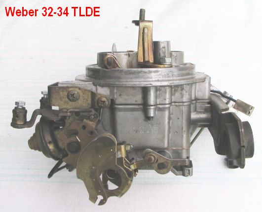

i teraz pytanie może śmieszne ale tak jak pisałem zielony jestem w motoryzacji... po czym poznać czy samochód jest na gaźniku czy na 1-punkcie?
> na 1-punkcie?
Tak bez rozbierania i oblukania czegokolwiek to chociażby po oznaczeniu symboli-"i.e" przy danym modelu oznacza wtrysk jednopunktowy.
> na 1-punkcie?
pod obudową filtra powietrza jest takie coś
O wuaśnie, tylko pytanie czy laik odróżni gażnik od obudowy wtryskiwacza. hmm.gif
to już wiemy na czym stoimy na 100% na wtrysku
