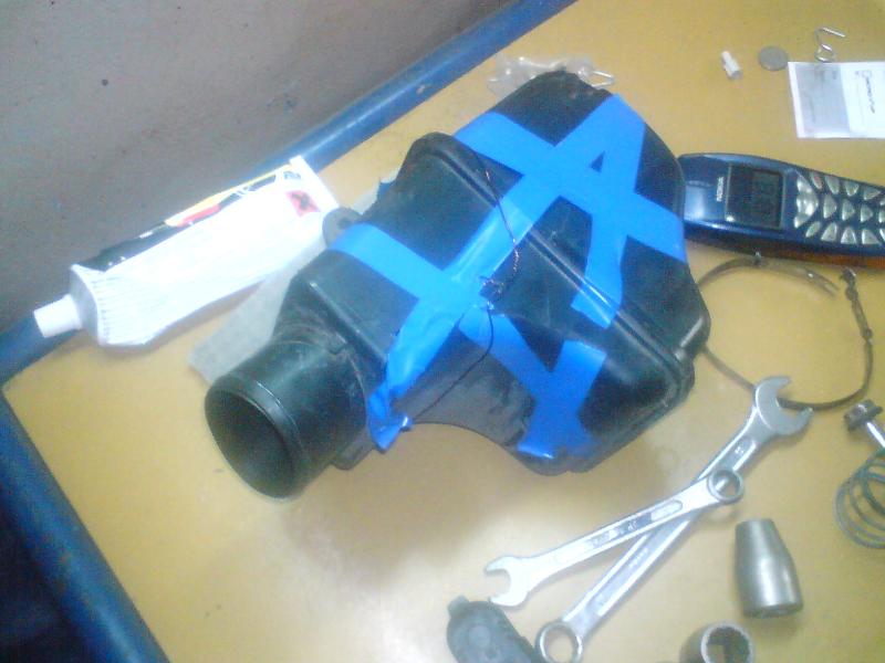

tankuje sobie za rana gaz....odpalam.....i jak cos nie pier*** pod maska....zagladam...a tu cos takiego
posklejalem resztki tasma izolacyjna i pojechalem dio pracy
teraz moje pytanie...sklejac klejem...czy moze kupic nowe??
jesli tak to ile to kosztuje...gdzie mozna dostac??
i czy moze ktos ma na zbyciu??

Tak lepiej
jesli ktos ma watpliwosci co to...to powinnio byc ty gdzie teraz tego nie ma/<lol>
> jeszcze to masz?
a co masz na mysli??
ze nie jest potrzebne...czy ze nic z tego nie powinno zaostac??
bo mam resztki posklejane tasma....
to pierwsze...
powaznie mowisz??
tak wlasciwie to sie zastanawialem do czego to ma niby sluzyc...nic nie wymyslilem
> powaznie mowisz??
> nie wymyslilem

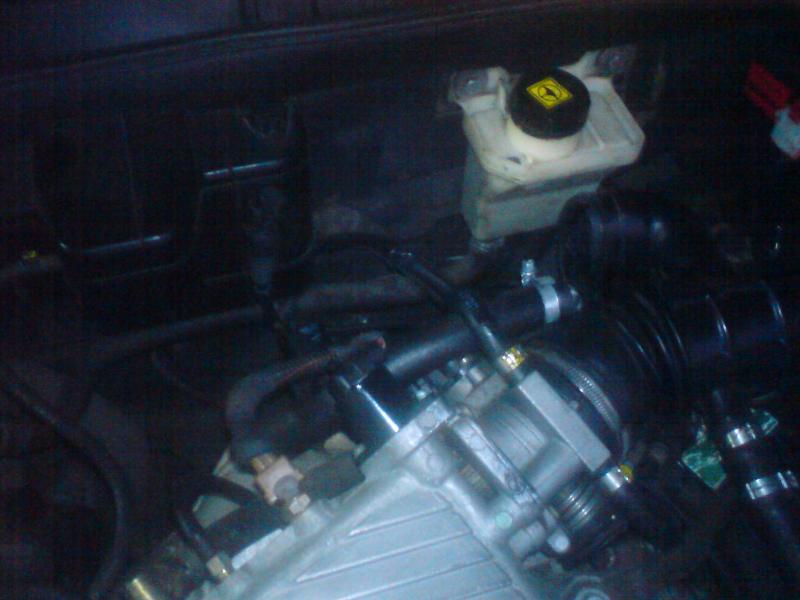

to jest rezonator powietrza... niepotrzebny... zatkaj ten otwór i się kulaj...
wtym miejscu założony mam geszeft na spręzynce przy BUUUUM sie uchyla smile.gif pojedż do gaziarza niech założa
Za pierwszym razem jak mi rozwaliło to się sprężyłem (wykosztowałem ) i założyłem używkę za drugim razem wywaliłem i wstawiłem zaślepkę i tak ma być
ja bym na twoim miejscu dokladnie sie przyjrzal puszcze filtra bo pewnie tez po dupie dostala i gdzies pekla zlosnik.gif skoro masz wybuchy to zainteresuj sie regulacja gazu a w drugiej kolejnosci WN
