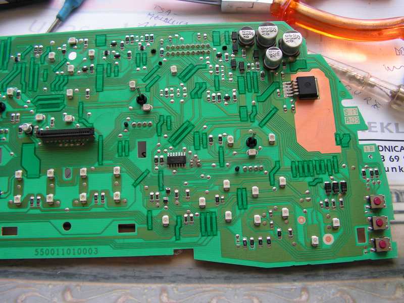

jeszcze jedno: juz chyb ao to pytałem, ale nic sie konkretnrgo nie dowiedziałem: czy ktoś z was rozbieral licznik i wie jak podświetlone tam sa kontrolki np. poduszki, hamulca ręcznego? jak sie do tego dostać?

Kontrolki są podświetlone diodami SMD
A licznik rozbierasz tak:
odkręcasz ramkę (4 małe imbusy), odkręcasz licznik (3 większe imbusy)
Kierownica na maksa na dół, wyjmujesz licznik, odpinasz kostkę z tyłu, i kombinacją przekręcań wyjmujesz go spoza kierownicy zlosnik.gif
Rozkręcasz obudowę (4 wkręty krzyżakowe) i zdejmujesz przód.
Zdejmujesz kapturki ze wskazówek, delikatnie aczkolwiek stanowczo wyciągasz wskazówki, zdejmujesz tarcze
Zdejmujesz maskownicę (uwaga na wyświetlacz) i oto masz dostęp do całej elektroniki licznika. zlosnik.gif

ok. serdeczne dzięki:)
