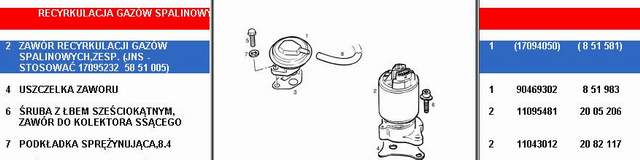

Pomocy! coś nie tak po czyszczeniu frown.gif Wziąłem się za to z samego rana, wyczyściłem to egr, przepustnice oraz silnik krokowy i niestety po odpaleniu obroty na 300, coś głośno stuka i od razu lampka silnika, po drugim odpaleniu już obroty normalne ale nadal głośny stukot. I teraz tak, stukot jest chyba z tego egr`a i wylatują tamtędy spaliny, czuć podmuch i śmierdzi. Dokręciłem ile sił w rękach ale nic nie pomogło a obroty w dodatku zaczęły mocno pływać.co się stało, jak wrócić chociaż do poszedniego stanu?
> A uszczelkę nową dałeś pod EGR?
Przy zdejmowaniu żadnej uszczelki tam nie było, sam się dziwiłem że nie ma nic. Tylko że wtedy nic tamtędy nie leciało, a czy to właśnie to może być przyczyną tego stukotu i nierównych obrotów? A jak to teraz uszczelnic? Podobno są jakieś silikony które można zastosować, ale jakie, w castoramie dostanę? bo wieczorem wyjeżdżam w trasę!
na szybko zrób na silikon wysokotemperaturowy
typowo chyba do 400oC jest, zwykle ma czerwony kolor
edit: a uszczelka oczywiście być powinna
zerknij na obrazek - 2 to Twój EGR, uszczelka ma nr 4
numer katalogowy widoczny, w ASO powinna grosze kosztować
Rozkręciłem jeszcze raz i zdrapałem chyba pozostałość tej właśnie uszczelki, skręciłem ponownie i jest tak jak było, choć ten stukot delikatnie jeszcze słychać, spalinami nie dmucha ale trochę czuć. Ciekawe co stało się tą uszczelka, w jednym tylko miejscu była taka nierówność którą właśnie zdrapałem a nie było łatwo, chyba z metalu jest zrobiona.Jutro założe uszczelkę i zobaczę czy dalej będzie czuć spaliny. Pozdrawiam
