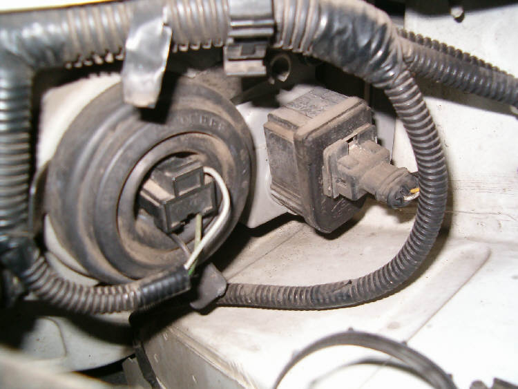

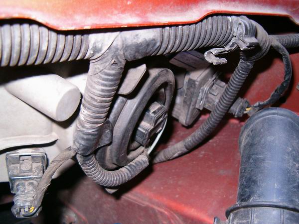

[MK1} lampy przód - fotka
Potrzebuję fotki obydwu reflektorów przednich, a dokładnie usytuowania silniczków podnoszenia reflektorów. Jakby ktoś miał takie po ręką, to byłbym bardzo wdzięczny wink.gif
> Mówisz i masz
Dzięki, o to mi chodziło
