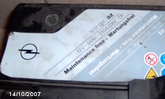

Czy to normalne że wskaźnik jest zielony (oryginalny aku opla) a przy odpalaniu aku zdycha - ledwo co zakręci raz i kaput. (napięcie spada z 12,35V do 4V)?
I czy takiemu akumulatorowi da cos podładowanie?

Jest to jak najbardziej możliwe bo wskaźnik jest tylko w jednej celi (w innych może być niewłaściwa gęstość)

może tak być ale w aku , który nie ma już nominalnej pojemności (zasiarczenie płyt) a tym samym nie może dać prądu rozruchowego o odpowiedniej wartości . To raz . Dwa-wskaźnik areometru jest tylko w jednej celce więc nawet gdyby w pozostałych był za niski poziom elektrolitu i tak wskazanie będzie "zielone"
sprawdź najpierw poziom elektrolitu/ew. uzupełnij wodą destylowaną we wszystkich celkach o ile jest to możliwe . Potem naładuj aku prądem 1/10 C do 16V -pomiar przy podłączonym prostowniku(!!!) .
Gdyby się okazało , że po w/w w MOMENCIE ROZRUCHU silnika spada na aku napięcie poniżej 10V -aku nadaje się do wymiany idea.gif

Tylko problem w tym że jak kiedyś miałem Centra to można sie było dostać do celi. A w tym oplowskim bezobsługowym nie ma żadnej klapki itp. Tak jakby był zaklejony na amen frown.gif

odklej te dwie białe nalepki to pod nimi zobaczysz otworki do celek. przynajmniej tak jest umnie. pzdr waytogo.gif
Niestety. Pod moją jest lity plastik. Czy jest wogóle sens próbować go ładować?

a jakie masz napięcie na aku przy wył silniku ?? ale jeśli spada aż do 4V to aku nadaje sięna złom. jak napięcie na nim spadnie poniżej 10V to już jest głębokie rozładowanie akumulatora więc nic z nim nie zrobisz. kupić nowy i cieszyć się z jazdy. pzdr waytogo.gif

Owszem. Problem pojawił się o 17:09 - 1h - do tej pory odpalał "od kopa". A żeby podłaczyć pod prostownik to muszę go ewentualnie kupić. Tylko że jak aku jest "na złom" to nię będe kupował prostownika tylko nowy aku. A co do napięć to na samym aku jest 12.41, na podłaczonym w samochodzie 12.35, w czasie odpalania "zjazd" totalny. Dzięki za zainteresowanie i informacje - jutro zakup nowego.

To dlaczego dopiero teraz o tym piszesz? Skoro stało się tak nagle to na 99% awaria typu odpadnięcie masy czynnej z płyt czy coś w tym rodzaju. Gdyby to chodziło o ubytek elektrolitu albo niedoładowanie to objawy narastałyby stopniowo.
