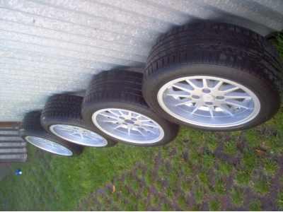

> Witam!
> Jak sądzicie czy te felgi
> http://moto.allegro.pl/item257599295_super_aluski_15_4x100_polecam_.html
> będą się nadawały do astry F?
> Bo mi sie wydaje że będą mocno wystawały poza rant błotnika.
> Pozdrawiam
> Tomo26
dowiedz się u gościa jaki otwór centrujący i jakie ET bo 7 cali jak wejdą za głęboko to będą obcierały.

wzor stylem pasujacy do efki ale to czy beda wystawc bedzie wiadomo TYLKO po tym jak pozna sie ET felg... smirk.gif
ET 13
A średnica piasty 56-57mm.
Oryginalne felgi astry F jakie mają ET?
> ET 13
Z takim ET daj sobie spokoj.
Czy mogę prosić o jakieś uzasadnienie?
Nie znam się na tym ET ale wydaje mi się, że im niższa wartość ET tym większy jest rozstaw kół? (tzn. felga wystaje bardziej do zewnątrz i przy takim ET (13) będzie wystawała poza rant błotnika)
Czy mam rację?
linka do wytłumaczenia obrazkowego
oryg. felgi astry mają ET49

Ok dzięki za konkretną odpowiedź.
ET13 a 49 to spora różnica, a na forum wyczytałem że przy rozmiarze 7x15 koła (do astry F) powinny mieć ET nie mniejsze jak 35.
Faktycznie trzeba dać sobie spokój z tymi felkami.
