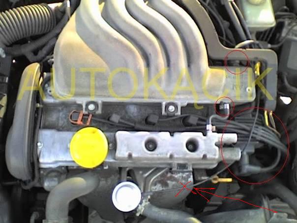

Pzry chłodnicy powinien być przykręcony taki zawór i ten wężyk powinien włąśnie do niego iść a z kolei z tego zaworu dopiero drugi węzyk do przepustnicy.
Prostuje: Jest oki w niektórych wersjach zawór o którym pisałem występował a w niektórych ne-i u ciebie pewnie go nie było-więc jest dobrze wszystko z tym przewodem w załączniku zdjęcie wersji z zaworem

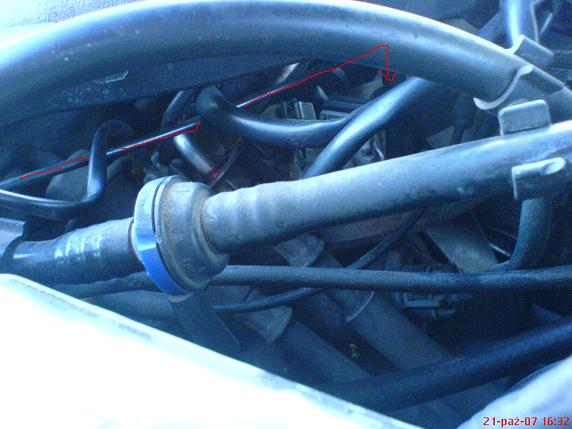

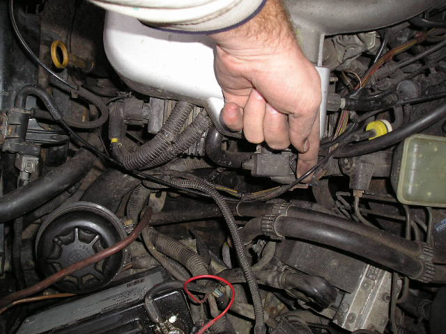

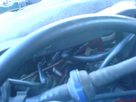

> Dodaje fotki jak ten przewód idzie u mnie
> Pozdrawiam

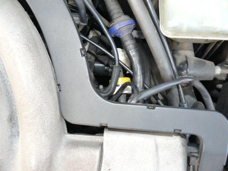

kolejna fota
a co to jest?
bo u mnie tego chyba nie ma
patrz zalacznik
idzie bezposrednio gdzies w tyl przepustnicy
a do tego zaworku zoltego idzie jakis inny przwod

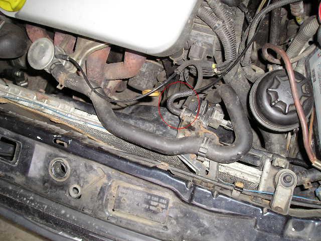

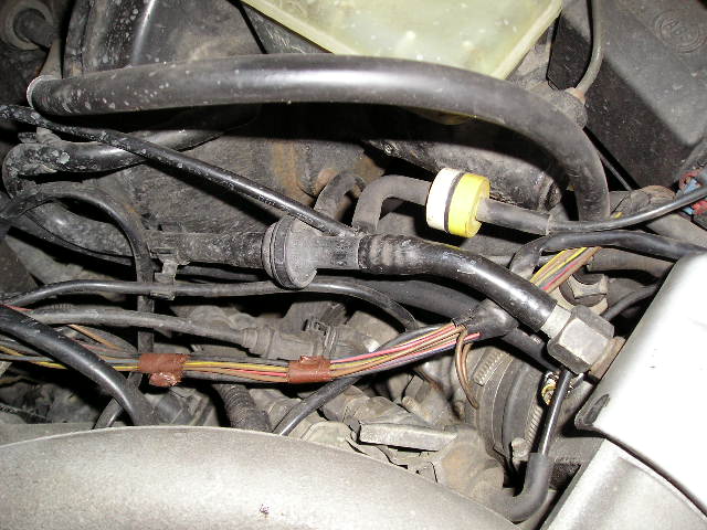

Witam!
To zdjęcie powinno wszystko wyjaśnić:
przewód idzie do zaworu a z niego wychodzi grubszy (ten z żółtym kółkiem) i wchodzi w kolektor dolotowy, tuż nad przepustnicą.
u Ciebie wygląda, że zawór jest poprostu w innym miejscu - ciekawe. bo mamy ten sam rocznik.
