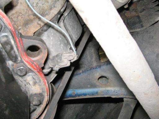

A gdzie jest czujnik cisniena oleju w x16xel.

A gdzie szukac czujnika w X16XEL

Mam fotę czujnika, ale nie wiem czy to z x16xel. Na 90% u ciebie też tam jest: ciut powyżej miski, z tyłu silnika, od strony alternatora.

Co ty jakiś nieogarnięty jesteś? grinser006.gifzlosnik.gif Trzy razy pytasz gdzie czujnik... smile.gif Toż dostałeś fotę.
