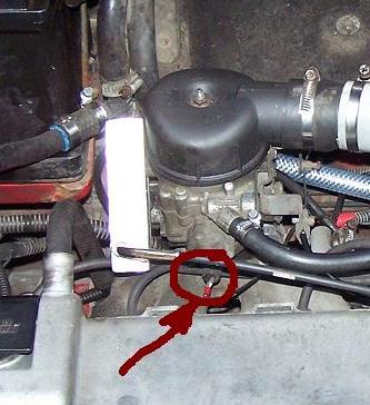

a może padł Ci elektrozawór w gaźniku mam taki sam silniczek i jak go odłącze to silniczek odrazu praktycznie gaśnie, odłącz go i zobacz czy będzie jeszcze gorzej pzdr

jaki masz gaznik webera 32 tlf?? jest elektrozawor pod ktory podlaczas poprostu +12V

nie wiem jaki to gaźnik bo sięnie przyglądałem ale nie mam tam zadnego elektrozaworu.

z tego co mi wiadomo 1.1 z uno występowały tylko na tym gaźniku więc dziwne że go nie masz, załączyłęm fotke masz w kółku gdzie jest elektrozawór i jego styk.

Gaźnik mam właśnie taki. Może to przeoczyłem. Dzieki sprawdze to. A co mogło by być jeszcze przyczyna przerywania?
