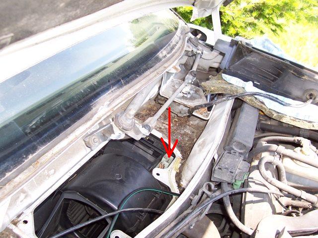

Witam z sąsiedniego kącika. Gdzie znajdują się rezystory od stopniowania prędkości obrotowej wentylatora nawiewu kabiny, bez klimy Astra I. W okolicy tego pokrętła czy są gdzieś indziej rozmieszczone?

Zespół rezystorów znajduje się tu:

Na podszybiu, zaraz przy wentylatorze.
ps.
i znów mój brudny samochód
na tej nie widać tego sy...u
To zdjęcie to kamień milowy tego forum wink.gif Wiesz ile razy bylo uzywane do pokazywania różnych rzeczy? zlosnik.gif
P.S.
Na brud nikt nie patrzy, ewentualne strzałki pokazują co innego zlosnik.gif No, może raz ktoś zwrócił uwagę... zlosnik.gif

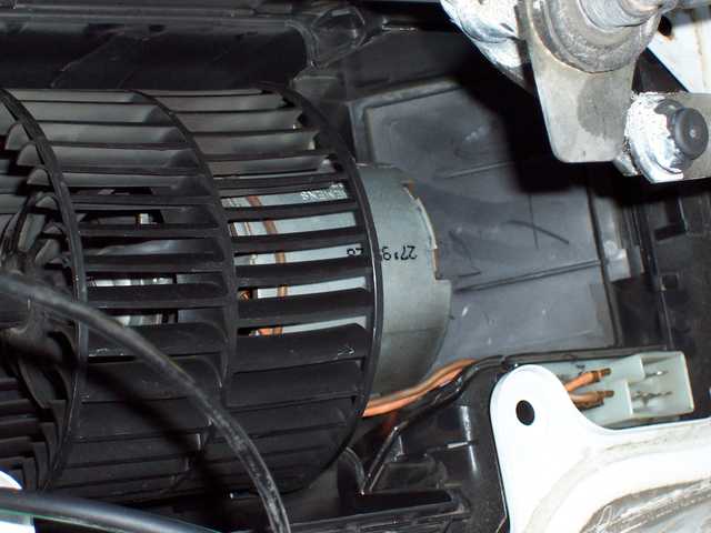

Dzięki. To jest zespół jednolity czy można wylutowywać poszczególne rezystory. I ile kosztuje przyjemność zakupu jak odmówi posłuszeństwa? Bo u kumpla siadło na biegu 1 i 2

Zespół jest jednolity ale niektórzy pokusili się o naprawę. Skutek powiedziałbym: taki sobie wink.gif Lepiej kupić na allegro za 100zł i mieć spkojną głowę, że nie zacznie się nagle jarać podszybie w czasie jazdy wink.gif Można też dostać na szrocie ale nigdy nie wiadomo ile jeszcze podziała wink.gif
Zobacz tu: KLIK . Widać naprawiany rezystor.
