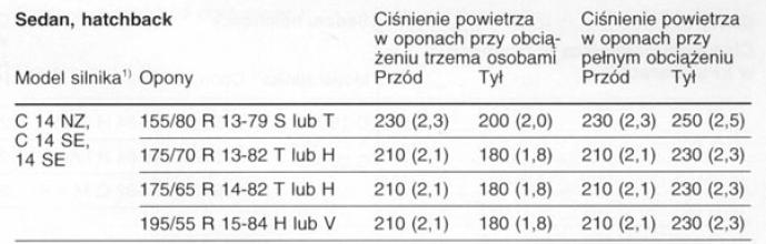

Jakie jest zalecane przez producenta ciśnienie w ogumieniu Opla Astry F z silnikiem C14NZ?

A więc tak
Na klapce nie mam naklejki, jakiś amator musiał ją zerwać.
a "Kto pyta nie błądzi"
