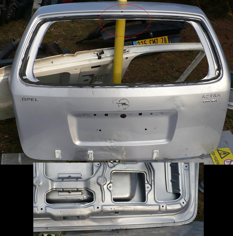

Ale, my szukamy bez spryskiwacza- chcemy zobaczyć sam otwór po nim, czy nie ma możliwości jego demontażu po przekręceniu o pewny kąt. wink.gif
zdjęcie z astry 2
> kąt.
No dla mnie to jest BEZ spryskiwacza.... i widać ten otwór.
Jutro podejdę w jedno miejsce i sobie zobaczę i fotkę zapodam (jak klapa jeszcze będzie).
Paweł
Ja bym się upierał że tam siedzi spryskiwacz- coś za wielka ta dziura po nim by została hmm.gif
pozdrawiam
Jak tam kto woli (widzi). Postaram się na jutro załatwić fotkę.
Paweł
Jak się dłużej poprzyglądam to zaczynam widzieć tam Matkę Boską.... grinser006.gif
A na poważnie: ewidentnie klapa bez spryskiwacza, tylko otwór jakiś wielgachny.... Ktoś wolał zniszczyć blachę i oszczędzić spryskiwacz...? grinser006.gif

No niestety, otwór jest okrągły i nijak nie idzie zdjąć spryskiwacza, kręciłem do upadłego, wychodzi jedynie jedna łapka ale druga chowa się pod blachę.
Tu zdjęcie [nie najlepszej jakości ale zawsze to coś] KLIK
Paweł
No to rzeczywiście Opel nie popisal się.
