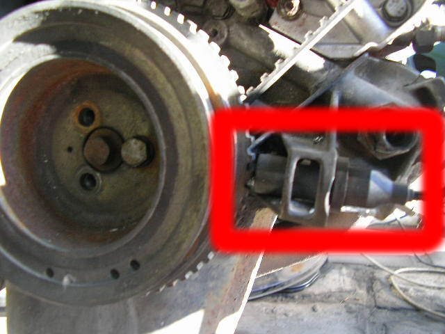

ok. a masz moze mozliwosc zrobienia foto jak on jest tam umieszczony?
i gdzie sie go wpina?
on musi byc od punto czy od innego fiata podchodzi?

czujnik jest umieszczony z lewej strony silnika u dolu, zbiera sygnal z kolka fonicznego ktore poprzez pasek napedza alternator ok.gif a wtyczke powinienes miec kolo pokrywy zaworow w okolicach korka wlewu oleju, ona jest trojpinowa ok.gif

> oto on
dzieki serdeczne.
a jak on jest mocowany na wcisk czy jest jakos zabezp.?
jest wsuwany w wystającą część pompy oleju i przykręcony 1 śrubką
oki dzieki serdeczne-
