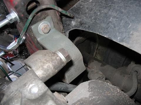

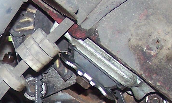

pomoge ci z 2ma lapami bo tylko tyle zdjec mam
> tak jak w temacie mam łapy ale niekompletne cos jest.
> daje foto i moze ktos mi pomoze co brakuje i ew. koszty
> dzieki
> oto foty
> łapa skrzyni:.
> http://picasaweb.google.co.uk/kit44pl/20071028SilnikItp/photo#5126448916830905970
> http://picasaweb.google.co.uk/kit44pl/20071028SilnikItp/photo#5126448723557377538
> http://picasaweb.google.co.uk/kit44pl/20071028SilnikItp/photo#5126448822341625410
nr 1
brakuje poduchy jak na zdjeciu powyzej
nr 3
nr2 brakuje poduchy tam powinna byc taka guma z blacha od gory (tylko zloz to dobrze bo kolega zgubil prze ta poduszke silnik w CCS). Do podluznicy przykreca sie taka blache na dwie sruby, ona ma jened otwor gwintowany w ktory wkreca sie lape przy rozrzadzie
> nr 1
> nr 3
z tego co pamietam to ta poduszka na pierwszej fotce jest identyczna jak poduszki pod belke do 700
tez własnie mi sie tak wydaje.

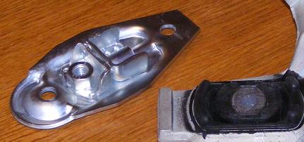

a nie barkuje mi jeszcze tego czarnego elementu ? patrz załącznik!
masz w załączniku fotke tej blachy do poduchy od strony rozrządu i na drugiej focie ja mam taka poduche od skrzyni
jak nie masz to brakuje mam fotke z gory

ta blacha ktora kupiles wcale idealnie nie pasuje jak bedziesz montowal to sie odrazu skumasz w ktora strone ma byc zalozona, ta blacha na dole wystepuje razem z łapa więc nie wiem czy nie czeka Cie wymiana całęj łapy w załączniku fotka chociaż nie wiem czy wiele pomoże
> czy wiele pomoże
wypatrzyłem na foto i już wiem oco chodzi.
kurde musze kupic tą łapę bo ona ta poduszka jest niekompletna i nic z niej nie będzie. sciana.gif
niewiesz ile ona bedzie kosztowac?
bo w ASO cośmówili o ok 200zl ale niweim , moze sie przeslyszalem. w sklepie chyba ok 160zl. a ile powinno kosztowac?
