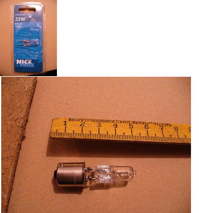

Dlatego wpadłem na pomysł, aby zrobić w światłach cofania NIEHOMOLOGOWANE żarówki 35W zamiast P21W. Ponieważ zazwyczaj nie cofa się, gdy ktoś stoi blisko za nami, dlatego uważam, że nie będą one istotnie oślepiać.
Potrzebne materiały i narzędzia:
1.Żarówki halogenowe 12V 35W GY6,35 na dwóch drucikowych stykach, które można kupić w sklepie z żyrandolami (cena ~3PLN/szt) [foto1]
2.Taka sama liczba żarówek samochodowych R10W na walcowym cokoliku (mają niższy szklany cycek wewnątrz, a takie same mocowanie w oprawce lampy jak P21W).
3.Sprzęt do lutowania.
4.Denaturat. Jeśli ktoś nie lubi, może być aceton.
5.Szczypce uniwersalne.
6. Narzędzia do wymiany żarówki (u mnie śrobokręt gwiazdkowy mały).
Zarówkę R10W wkładamy do torebki foliowej i miażdżymy szczypcami lub imadłem (jakie to twarde!). Szczypcami oskubujemy resztki szkła bańki, tak, aby ostre krawędzie schowane były poniżej metalowego cokołu (uwaga na oczy!). Wyrywamy włókno żarówki uważając, aby nie uszkodzić drucików, na których jest rozpięte. Następnie skracamy o połowę styki w żarówce 35W. Sterczące z R10W druciki zawijamy wokół skróconych styków żarówki 35W i lutujemy [foto2]. Następnie trzeba denaturatem oczyścić halogenową żarówkę z tłustych śladów i ostrożnie założyć w miejsce P21W.
Gotowe! Nie biorę odpowiedzialności za mandaty i nadtopione klosze.
Powodzenia! O.

Gotowe można dostać na Allegro, firmy Narva. Swoją drogą nie mów, że to świeci cokolwiek lepiej od fabrycznej żarówki 21W, zwłaszcza jak taka "samoróbka" nie trafi w ogniskową odbłyśnika lampy cofania. Powiem tak - w słabej małej lampie cofania nawet 100W nie poprawi widoczności do tyłu, a w dobrej wystarczy 21W.
