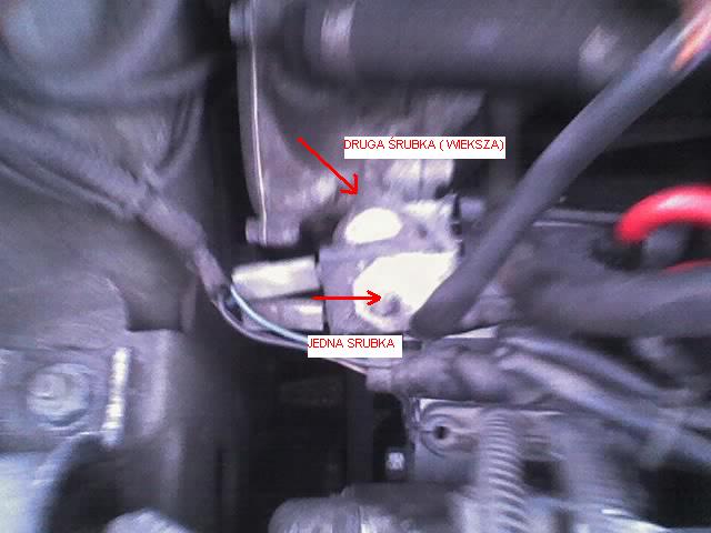

zrobilem fotke tego zaworu i tam w sumie jest jedna srubka od gory i pod obudowa rowniez miejsce na klucz - tylko wiekszy. Mam okrecici obie ?

Odkręć śrubkę nad cewką, a następnie wyjmij cewkę. Później duża śrubka i powinieneś mieć korpus elektrozaworu w ręce, a w środku będzie znajdował się trzpień i możliwe, że też sprężynka. Nie zgub zeby.GIF .
