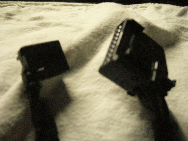

Nie mogłem znależć wtyków do centralki ,ale przez przypadek 'wpadły mi w oko 'dwie wtyczki .Byly schowane oryginalnie za schowkiem na rekawiczki.Nie jestem pewien czy są to właśnie wtyczki do sterownika.Dodaję foto.Przewod biegną w desce rozdzielczej.
To nie te wtyki. Te do zamka są niżej, za łukowatą, plastykową osłoną części progu i kawałka słupka przedniego pod schowkiem. Osłona jest przykręcona 1 wkrętem Torx. Wkręt jest zasłonięty zaślepką. Jest to na wysokości kostki prawej stopy pasażera. Pod zawiasami prawych przednich drzwi. Lepiej się nie da wytłumaczyć.
Zdejmij tę osłonę - powinny być 2 duże wtyczki, jak nie ma, to nie ma i wiązki. Zobaczysz też 2 miejsca na przykręcenie modułu CZ.
