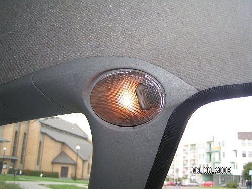

A może ktoś mi dopomoże w zdobyciu tych lampek. W serwisie chcą ok 80 zł za sztuke shocked.gif rozbuj w biały dzień mad.gif
Poniżej zdjecie o co mi chodzi <zapożyczone od jednego z autokoncikowiczów>
> zł za sztuke rozbój w biały dzień
Spróbuj poszukać w sklepach z częściami używanymi.

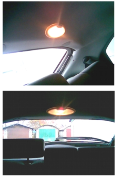

Ja mam zamontowaną fabrycznie jedną lampę z tyłu w suficie. Możesz zastosować ewentualnie takie rozwiązanie, nie musisz wtedy kupować 2 lampek do zamontowania w słupkach. Jedna lampa w zupełności wystarcza do dobrego oświetlenia tylnej części kabiny. Poniżej foto, trochę byle jakie, bo robione telefonem, ale wydaje mi się, że widać o co chodzi.
