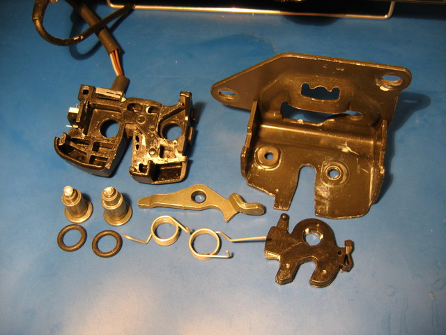

gdzie krańcówka oswietlenia bagaznika ?
w zamku w klapie? zarówka ok i nie wiem co moze byc nie tak niewiem.gif bezpiecznik raczej ok bo sprawdzielm wszystkie.
w zamku ZTCW, pamiętam też, że City miał fotki samego zamka w tym temacie chyba ok.gif
Mi pomogło zalanie zamku preparatem to czyszczenia styków i poprawiania przewodności.
Po kilkunastu ruchach tym badziewiem wróciło wszystko do normy i teraz już działa 2 lata waytogo.gif
Jesli czekałeś, a nie znalazłeś to rozbebeszony zamek:
