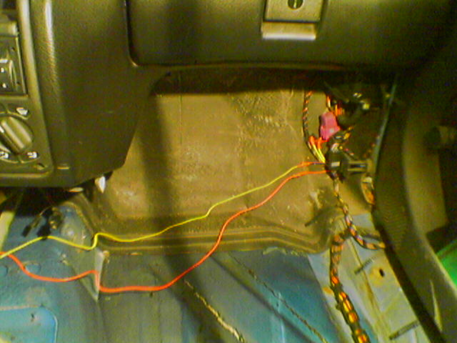

Podczas gruntownego sprzątania auta natrafiłem na sporą ilośc wody pod gąbką oddzielającą dywanik od blachy podłogi w miejscu nóg kierowcy i siedzącego obok pasażera. Spróbowałem sfotografować telefonem te miejsca, z góry sorki za kiepską jakość. Dodam, że w tych miejscach nie widać specjalnie rdzy a jedynie gąbka wydaje się być odrobinę sfatygowana, co by wskazywało, że woda stacjonuje tam epizodycznie. Wczoraj myłem auto, do tego dziś padał deszcz, więc może to nieszczelności w okolicy przedniej szyby? Sam nie wiem. Miał ktoś podobny problem?

Wróciłem do garażu i zbadałem sprawe dokładniej. Okazuje się gąbka trzyma wodę dość wysoko, niemalże pod samą deskę rozdzielczą, przynajmniej od strony pasażera, bo tu udało mi się wsadzić rekę dość głęboko.
Choroba, coś mi się wydaje, że bedzie jutro dodatkowo demontaż deski rozdzielczej food.gif, chociażby po to, by osuszyć tą gąbkę. Jest dośc mocno obwarowana i nie można jej ot tak sobie wyciągnąć. Póki co nadal nie wiem skąd ta woda. Najprawdopodobniej to ta nagrzewnica. Podciekanie spod płyty podlogowej raczej bym wykluczył, bo teoretycznie woda byłaby tylko w najnizszym punkcie podłogi.
